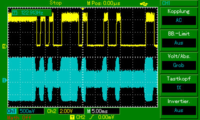

genau daß ist der Punkt. Die Entwickler haben schon gewußt, daß ihre Schaltung sehr empfindlich ist/ bis zum Schwingen neigt. Ich habe noch kein Mittel dagegen gefunden. Ich bin auch kein Entwickler und habe von Güterwagen mehr Ahnung, als von OPV's ... leider. Ich habe über den IC in der XC12 ein 10nF gelegt, direkt von +5V nach Masse (Pin zu Pin); versucht habe ich R23 von 1M auf 200K zu verringern, kein Erfolg.

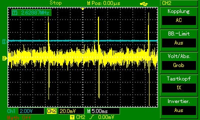

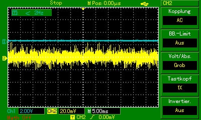

Stutzig geworden bin ich, als ich die Verbindung R22/C14 auf Masse gezogen habe.

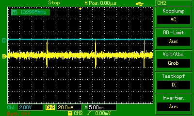

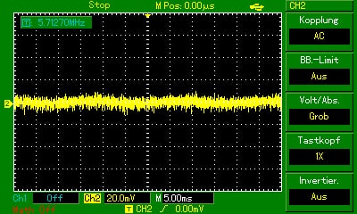

1.jpg2.jpg Dann habe ich mir die Versorgungsspannung der XC12 angesehen. (Hatte mal was gelesen/ evtl. von Jürgen) Grauenhaft, obwohl ich ein analoges NT dran habe. So ein Riesenklopper mit Kühlung, glaube von den 600XL. 3.jpg Etwas besser wurde es mit einem 1000µ Elko. Der hat zwar seine ~1000µ ist aber auch aus meiner Kindheit, also keine Lösung. 4.jpg 5.jpg
Natürlich hat es was gebracht, von 150mV auf 20mV Störspannung. Nur noch rund 1/10 Mist auf der Leitung, aber wir sind noch im analogen Bereich. Gerade wenn der Turbo Umbau den Tonkanal der XC12 mißbraucht.
Gelöst habe ich für mich die Sache (auf dem OP-Tisch) so, daß ich einen genügen langen Vorton benutze, während ich RESET drücken kann/ von Freezer den XE swappen kann.
(anscheinend hab nur ich noch ein analoges Oszilloskop ...)

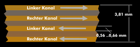

bezüglich des Bildes mit den Spuren auf dem Band: Das der rechte Kanal einmal innen und einmal außen ist (links umgekehrt) scheint mir nicht richtig.
Ein Stereo-Tonkopf ist wie folgt aufgebaut
NIX NIX KANAL1 KANAL2
Wenn ich eine Cassette einlege und die auf Kanal 1 bespiele und drehe die dann um und bespiele die wieder auf Kanal 1, dann ist das jeweils die innere Spur.
Beim Abspielen kommt dann immer aus dem gleichen Kanal was raus.
Wäre eine MC aber so wie in dem Bild oben, wären in einer von beiden Abspielrichtungen Rechts und Links vertauscht.

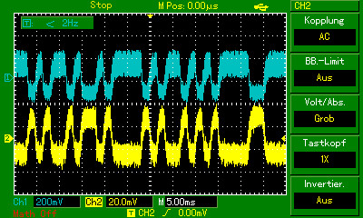

Ich habe mir noch mal die Ausgänge der OPV's U1A & U1B angesehen. Es ist in der Tat so, daß die Information im "analogen Teil" des Signals liegt. Warum allerdings der Gleichspannugsanteil so unterschied ist weiß ich nicht. Keinen Schimmer . . Diese zwei Bilder zeigen die Signale an R36/ R29. Zum Erbrechen, aber der Informationsinhalt ist da. MAP002.jpgMAP003.jpg . . und dies ist das Signal zum XL (gelb) = und blau das Signal am Eingang von U1D. Einmal Mark und einmal Space.

Erhard schrieb: Wäre eine MC aber so wie in dem Bild oben, wären in einer von beiden Abspielrichtungen Rechts und Links vertauscht.
Stimmt; Du hast Recht - daraufhin hatte ich das Bild dummerweise nicht überprüft. Ich habe nur darauf geachtet dass auf dem Band vier separate Spuren dargestellt sind... Man sollte echt alles noch mal in Frage stellen... 😁
Hab´s der https://www.itwissen.info/Kompaktkassette-compact-cassette-audio-CC.html mitgeteilt.

Du hattest einige Bilder vom Scope wo in der gelben Linie Spikes zu sehen waren. An welchem Punkt waren die gemessen?
Soll C6 Bandrauschen verringern?
Hi Erhard,
R18-C7 wie wäre es mit einem Kondensator parallel zu C7 zwecks besserer HF-Störungsunterdrückung?
Könnte man mal probieren, keine Ahnung wo die Störungen herkommen, obwohl, ich habe meinen Keller zum F-Käfig gemacht, nur das ich drin sitze. 2xDSL, Wlan, DECT, li & re eine 230 V leitung, mehrere Schalt-NT, LED-Lampen. Alles auf knapp 50 cqm. . .
Pin 8 am 1.OPV, wenn wir das gleiche Bild meinen. Steht bei den ersten Bilder drunter. . .

dl7ukk schrieb: Pin 8 am 1.OPV
sprich das Bild mit der Messung an 1 und 7 bedeutet nicht, daß der blaue Kanal 1 oder 7 ist sondern der blaue Kanal ist die 2V Referenzspanng an den "+" - Eingängen?
dl7ukk schrieb: keine Ahnung wo die Störungen herkommen
Ich galube ich habe mal probiert, die Versorgungsspannung von Batterieen einzuspeisen und es gab trotzdem Störungen. Demnach würde die Schaltung die Störungen selbst erzeugen. Rauschen durch Widerstände, Kondensatoren und Elkos ??? Rauschen könnte ich noch verstehen, aber was erzeugt die scheinbar periodischen Spikes? Ich glaube es ist sinnvoll, mal U1C mit den umgebenden Komponenten einzeln aufzubauen, also mit kurzgeschlossenem Eingang und nichts am Ausgang.
Hallo Erhard, .
Nein, bei diesem Bild R22*C14 auf Masse IC PIN 8
2.jpg (37.39 KiB) ist blau nicht angeschlossen, hatte es nicht ausgeblendet. Sorry. . .

nun noch das Ergebnis der Untersuchung des "Kleinen Schwarzen 😀 ".
Die wichtigste Erkenntnis zuerst. Es zu 99,999% die Schaltung, wie sie auch in der XC12 verwendet wird. Und, auch nach den vielen Jahren läuft das Teil noch !!
Die Schaltung ist sehr sauber aufgebaut und es machte Spaß das Teil in den Fingern zu halten. Die Platine sitzt gut im Gehäuse. Eine saubere Arbeit! Die Übereinstimmung mit der XC12 tifft auch auf die Werte der Widerstände zu. Bei den Kondensatoren konnte ich NICHT immer die Werte zweifelsfrei erkennen. Auslöten wollte ich keine BE.
Die Diodenbuchse ist normgerecht beschaltet. Das Audiosignal wird 1:1 auf den SioPort durchgeschleift. Also aufpassen beim Anschließen; Mono vs Stereo
Das Eingangssignal wird von der Diodenbuchse über eine Reihenschaltung von R=1K und C=10nF an den Minus Eingang des 1.OPV's gelegt; PIN 13/ CA324. Ein kleiner unbedeutender (!!) Unterschied ist die Anordnung von R36/CR6 und R29/CR5 (bezogen auf das Schaltbild der XC12). Hier wurde die Reihenfolge von Widerstand und Diode in der Reihenschaltung vertauscht.
Zusätzlich wird ein Elko von 100µF von +5V zur Masse verwendet.
Die Signalaufbereitung zur Aufzeichnung auf einem Bandgerät erfolgt mit einem Spannungsteiler hochohmig von 1,5M/ 1,0M vom Sio zur Masse. Damit stehen rund 3,3 Volt am Ausgang zur Verfügung.
Beim Test am ATARI habe ich mich etwas glatt angestellt. Jet Boot Jack als Audiodatei sollte sein. Nach reichlich 6 Min. sehr guter Ladedauer -- BOOT ERROR. Alsonoch mal 6 Min., wieder ERROR. Dann merkte auch ich, daß man keine XEX als Tape-File ausgeben kann, nur weil die Datei als Flac vorliegt. (Ich benötige die Flac vom XEX für Schleife88). Also nochmal geladen, diesmal in ein Kopierprogramm welches Tape to Disk Daten 1:1 kopiert. Nun lief der kleine Jack über den Bildschirm.
Da bei meinen Daten-Audio auf dem Laptop die zweite "Spur" nicht benutzt wird, ist auch kein "Vorton" (5KHz) zu hören. Etwas ungewohnt, aber angenehm. Der Ladesound wird ja bekanntlich im XLE generiert.
Beim mehrfachen Laden von der Soundkarte über das "Kleine Schwarze" gab es nicht einen einzigsten Aussetzer!!
Die Bilder zeigen den Input und Output am Interface beim Kopieren von JetBootJack.

Warum sollte der Tonkopf oder auch Aufnahme/Wiedergabekopf in der Datasette nicht Tonkopf heissen? Er zeichnet schließlich auch Töne auf und keine Einsen und Nullen. Ein Tonkopf muß natürlich grundsätzlich korrekt justiert sein, besonders wenn man die Tapes mit verschiedenen Laufwerken nutzen will.
Grundsätzlich handelt es sich bei der in der gemeinen Datasette (im Homecomputersektor) verbauten Mechanik um ein stinknormale Kompakt-Kassettenlaufwerk. IM IDEALFALL sind die Spuren grundsätzlich gleich eingestellt - egal ob das jetzt ein Laufwerk in einem Gerät zum Musikabspielen/aufnehmen oder um ein Laufwerk in einem Gerät zum Speichern/Abrufen von Daten handelt - im Endeffekt speichert die Datasette die Daten nun mal nicht in Form von "1" und "0", sondern mit Hilfe von Frequenzen, die auch noch im normalen Hörbereich liegen, also quasi in "Musikform". Warum sollte die Industrie (die es ja gerne möglichst billig in der Produktion hat) dann extra für die Datasetten Lauferke mit geänderter Spurlage produzieren?
Wenn es bei euch da "Damals" so gravierende Unterschiede im Klang der Musik gab wenn die Einstellung des Tonkofes des Hifi-Tapedecks für das Kopieren von Computergames "optimiert" wurde, dann hing halt ENTWEDER die Datasette ziemlich daneben, ODER das Tapedeck.
Wir haben früher mit 08/15 Doppeltapedecks Sicherungskopien gezogen ohne was an den Köpfen rumfummeln zu müssen. WENN man an den Dinger was justieren will oder muss, gab´s dafür extra Einmesskassetten.
Ich will nicht bestreiten dass ihr damals auf diese Weise Fehlstellungen behoben habt, aber es wäre bei korrekt eingestellten Geräten eigentlich nicht nötig. Wenn das sein mußte, war eines der Laufwerke nicht korrekt justiert. Ich hätte da dann eher die Datasette in Verdacht; ich unterstelle mal dass ein Hersteller in einem halbwegs vernünftigen HiFi-Deck höherwertige Laufwerke einsetzt, bei denen die Spurlage etc. von Werk aus besser eingestellt sind als bei den Billig(st)-Mechaniken in den Computerlaufwerken.
